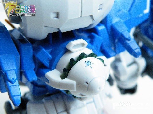

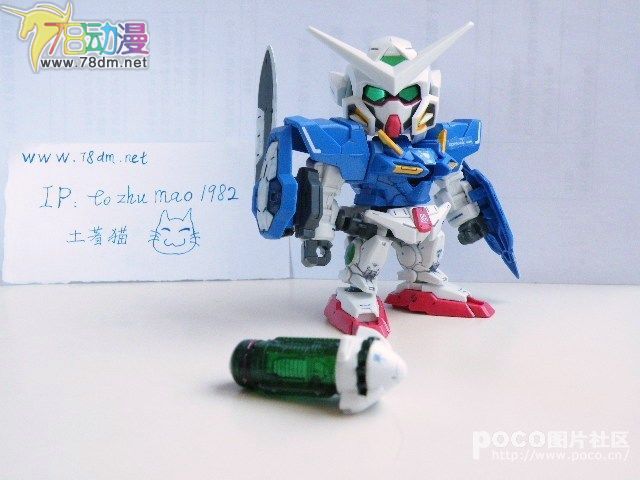

↓太阳炉可以抽出来,十几年前玩到的时候真的有被震惊到↓
↓额头有"GUNDAM"铭文,之后再见到这铭文就是在PG上了↓

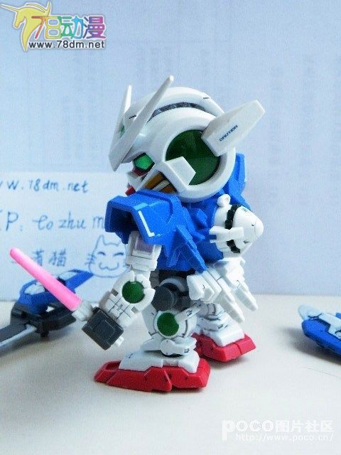

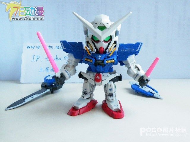

↓武装一览,被冠名:七剑的机体,做成SD就少了一长一短两把光束剑,直接变成五剑↓
↓GN长短剑需要借助零件安装在腿上,但是并不是用什么突起来固定,而是和灰色零件面对面地发生摩擦,即使磨松也难免掉漆,涂装后再装上去的话最好不要拔出来了,省得看到掉漆直接心肺停止↓

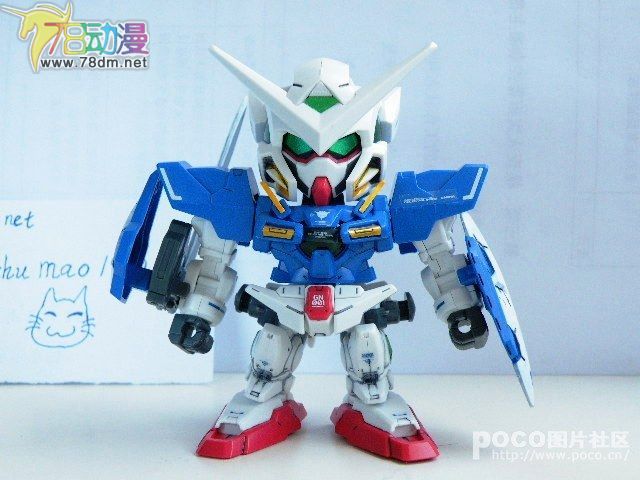

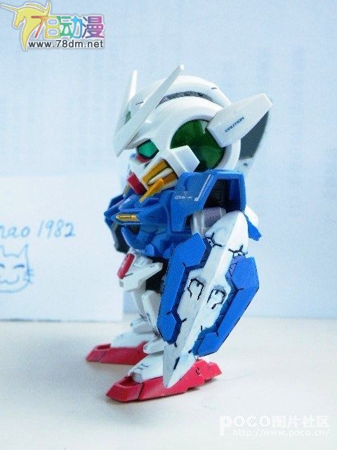

略施涂装
      涂装部分这次主要试了一下星影和酋长大陆的手涂漆,星影的没注意大部分买成了喷涂水性漆,不过好在控制浓度后也能当手涂漆使用。
        白色原计划全使用星影W026超级白,但打磨后刷了几遍棱角都难以覆盖,强度倒是无可挑剔,比油性漆还好点。GN剑的白色用了超级白马克笔。由于超级白流动性太强,不适合用在身体这种小块又多凹凸的补色上,所以身体最后还是遮盖喷了匠域超级白。
        红色、胸口黄色在白色的基础上用W003亮光红和W005亮光黄涂装,发色不错,但黄色的漆面是结膜的形式,浓度也比较难控制,可能会形成厚漆面糊掉细节。天线黄色由于不用遮盖,是四只能天使的份一起喷涂上色。
        电缆带蓝紫使用酋长大陆紫+星影喷涂钴蓝+星影喷涂超级白调色,2-3遍发色完整,笔痕不明显。
        灰色使用手涂苍蓝灰+喷涂黑+喷涂中灰,发色效率一般,2-3遍发色完整,笔痕不明显。
        电容器墨绿使用星影喷涂黑+酋长大陆哑光原野绿调色,1遍发色,无笔痕,爱死了,就是一遍的强度不太足,需要及时保护漆。
        最后整体半光保护漆
↓ GN剑可以安装在前臂上,通过这种方式假装收纳枪剑。另外手肘无可动↓
