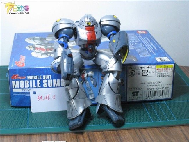

素组完成后即是图中的效果,我这边只使用了眼部的补色贴纸。
本机和金色苏摩除了配色和监视器式样不一样外,其余部分都是完全一致的,包括造型身材、分件设计和可动结构等方面。
虽然这是25年前的老套件了,不过就造型比例来讲,是相当出色的。巨大的肩甲使机体显得非常健壮,四肢的比例也刚刚好,没有部分老模那种矮胖的感觉,看上去十分顺眼。外甲上的部分细节刻线也有所还原,不过碍于时代的关系,其锐度是非常差的,相当显肉。
本体以银灰色和蓝灰色这两种成型色为主,至于表现嘛,各位也看到了,各种超级大水纹,着实难看。而分件设计自然也比较简陋的,本体除了银灰色部分外,其余的小分色均需要自行涂装,在缺乏单独分件的情况下,其遮盖难度还是不小的。另外由于本套件全身上下几乎都是左右合的原因,所以制作无缝的工作量也是比较大的,否则这一道道正面大合缝是真的是挺难看的。
而由于PC件的应用,所以刚刚拼装完成后的实际的把玩手感倒也算是勉强可以,奈何可动幅度是真的很一般,这点会在后面的可动展示中介绍的。

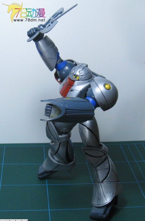

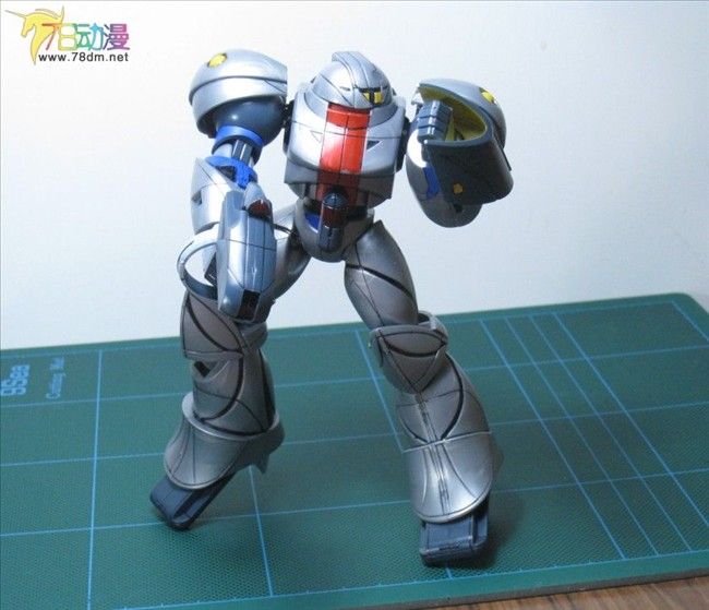

可动展示
图①②③④:头部与躯干仅靠一个球形关节与之连接,所以整体的可动幅度除了平转外都是十分有限的,如图所示。
图①②:肩膀为插销关节+PC件转轴的组合,结构非常简单,所以手臂的平抬幅度非常有限,内拉幅度更是完全没有。
图③:手肘和手腕处设计有平转机构,皆可360度平转。
图④:手肘为单关节,手臂的弯曲幅度约为90度,手腕也可以小幅度摆动。
腰部为简单的插销结构,所以只能进行一定角度的平转可动,而且腰部平转时会还受到腹部驾驶舱组件的干涉。
图①②:腿部的平抬受造型和全包式结构的限制,幅度很小。但前后抬却因为无裙甲的机设造型,幅度非常大。
图③:大腿根部的全包式结构也直接影响到了下肢的内外翻幅度,如图所示,十分有限。
图④:膝盖为双关节,但碍于缺乏更好的关节设计,腿部的弯曲幅度依旧小于90度。
图①②:脚腕是单一的球关结构,不过下盘的侧接地还是不错的,但前后接地比较差。

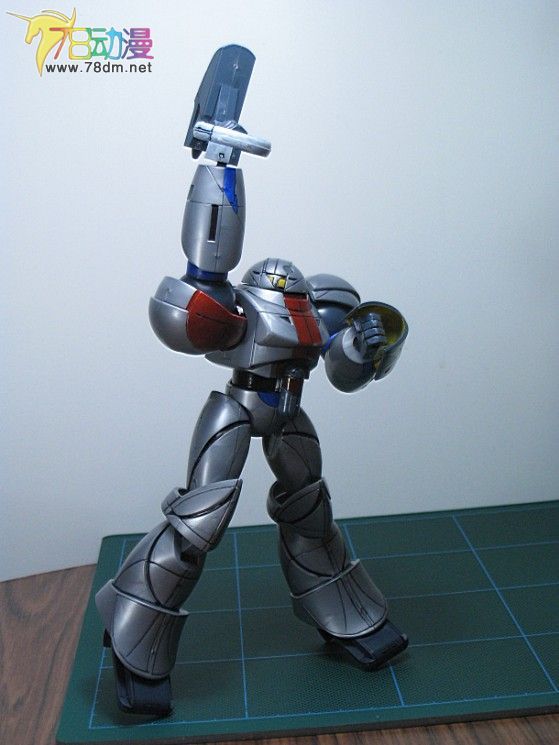

POSE展示
