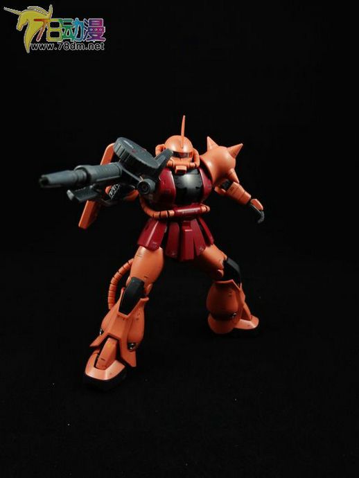

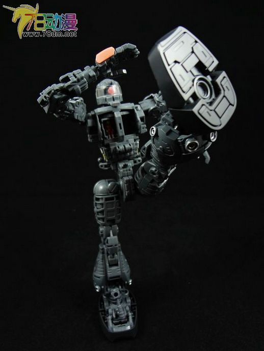

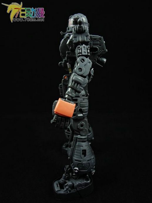

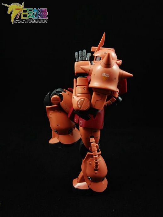

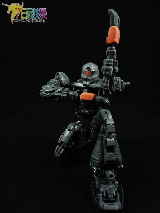

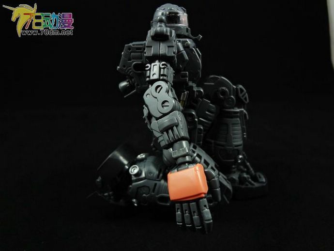

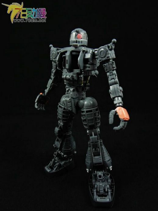

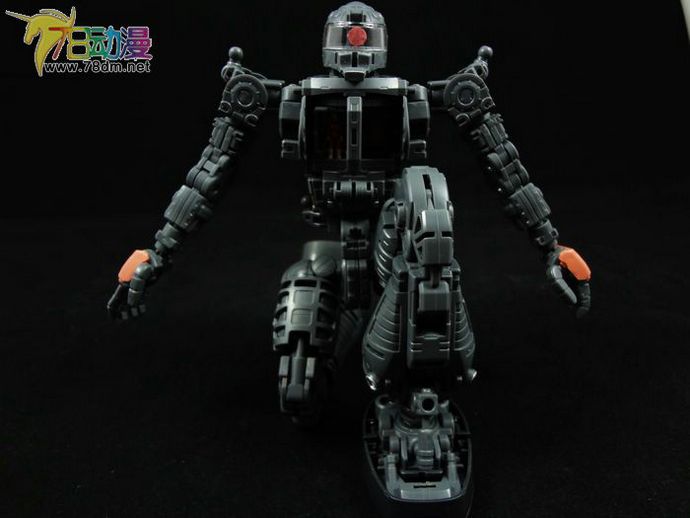

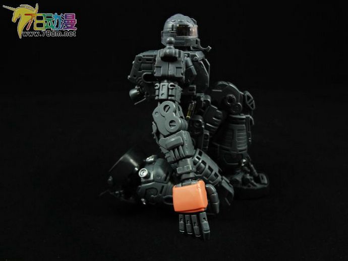

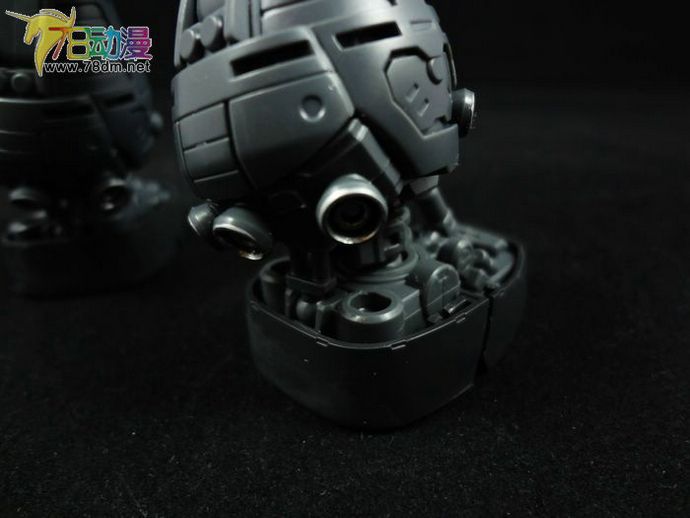

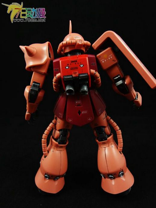

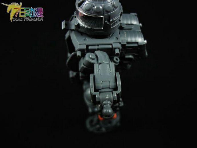

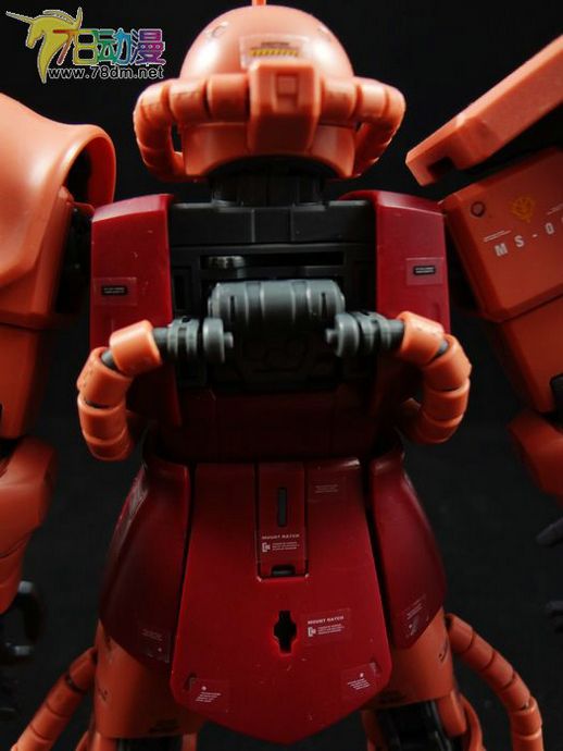

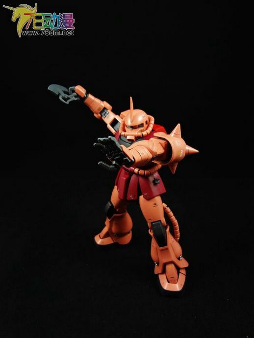

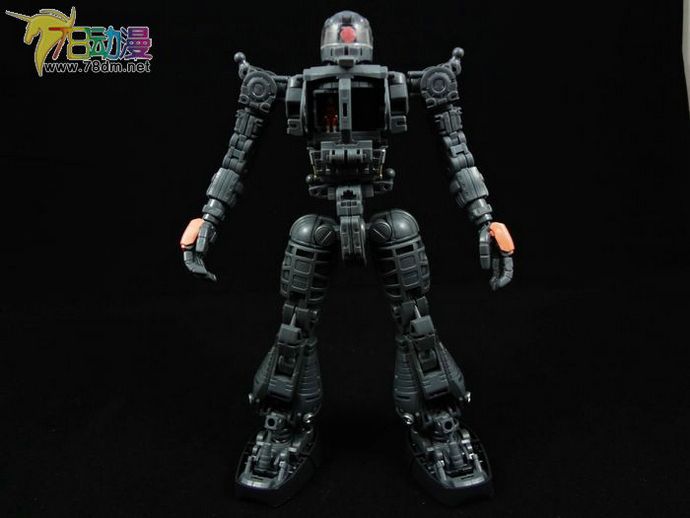

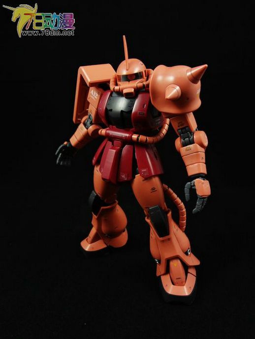

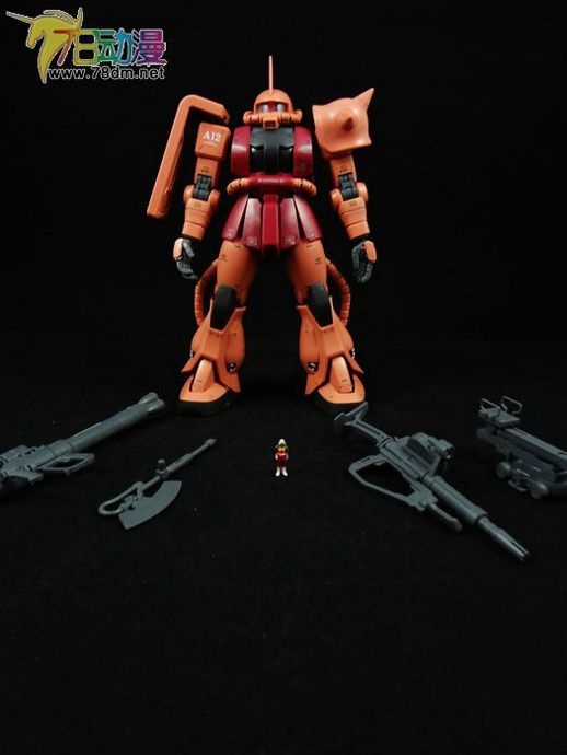

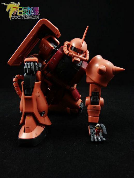

  一时间兴起要做MG 2.0的主要原因首先是想领略一下万代2.0时期的模型开模细节,其次是发现万代没有出过一款MG GTO系列的扎古,最后是因为堆积了俩月实在忍不住想开干了。原本苦恼着如何手搓一只的时候突然发现MG陆战型扎古2.0的腿部导弹舱造型恰好可以充当肩部导弹舱,于是脑子一热直接在某多含泪买下88元的板件以及20多块钱的NWS 1/100 扎古用 ASR-78反舰狙击步枪。2.0的素质相信大家都有目共睹,当时MG对于MS的设计思路是简化表面细节强化内构,非常适合素组以及喷涂改造党,液压杆联动以及各处关节的紧实度和可动也给了玩家不少惊喜,但是强化了内构却牺牲了功能性辅助可动关节但无伤大雅。我这只是23年生产的蓝标,由于万代再版不修模具,部分零件会出现零件组合度有偏差的问题,重灾区还是在于动力管的组装上,拿到手上时嘴部动力管已经出现飞遍了,这里要说明一定一定+千万不要按照说明书的方法硬生生推动力管,硬生生推会撸的手痛,可以先单独把动力管板件从板件剪出来后,剪开流道后整体打磨平整,这里要注意不要推动力管,剪掉前段流道后,一节一节把动力管管套取出再串在软胶零件和弹簧上(这是是不买金属动力管的做法,金属补件始终都会有组合度问题)。依旧是拼装花絮在开头前几章图片展示。

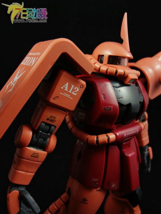

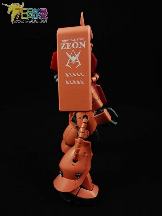

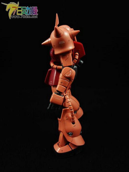

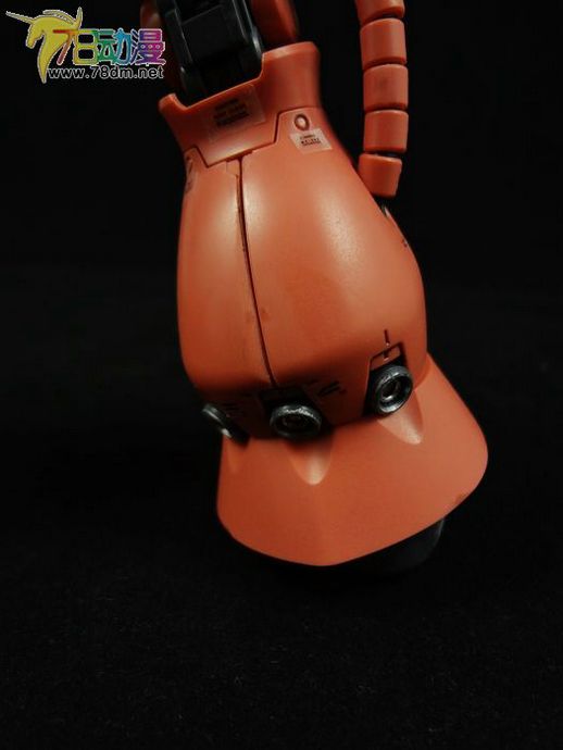

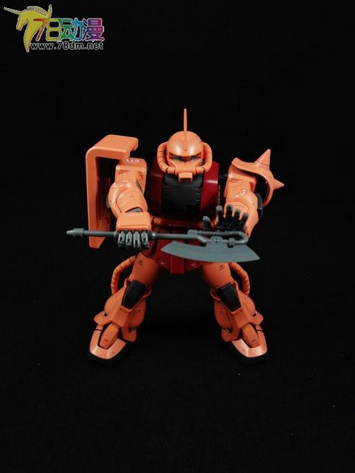

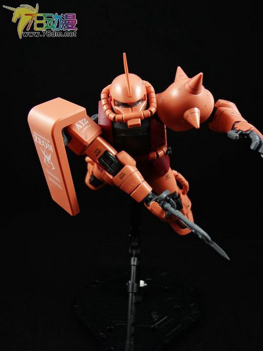

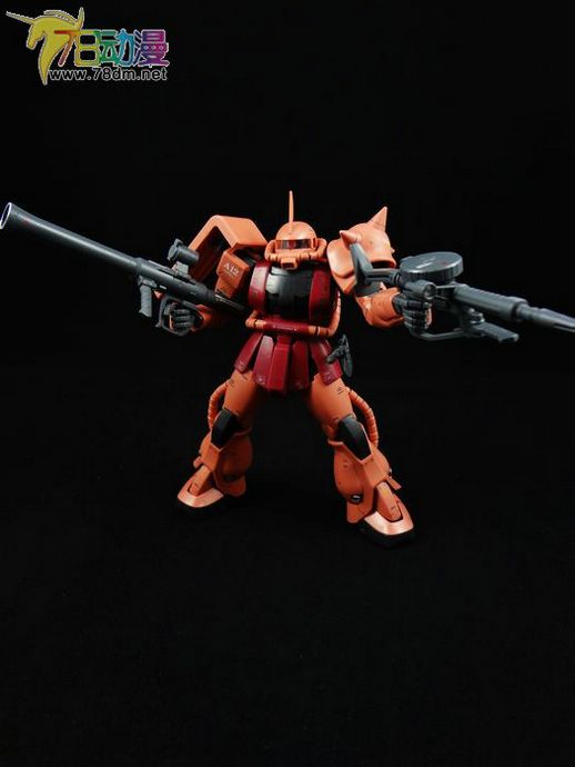

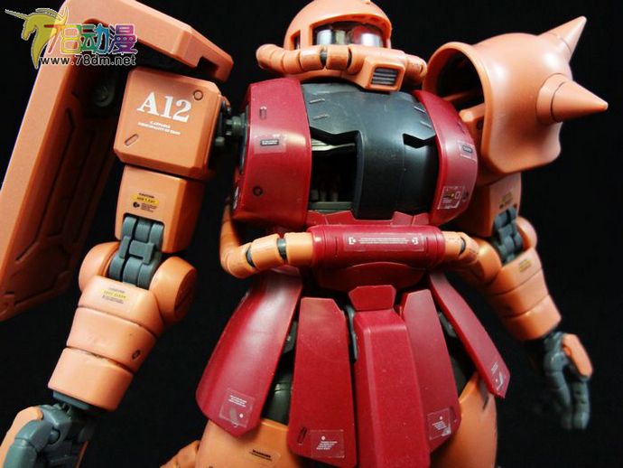

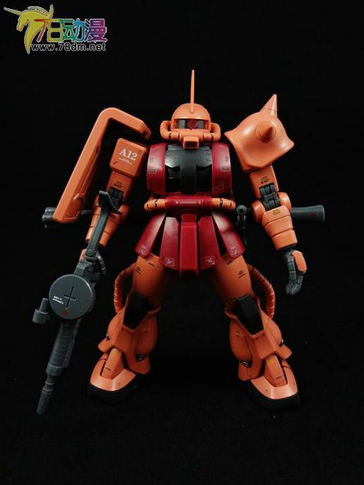

  由于主体外甲偏素,我就不破坏2.0时期的风格了,直接用银色笔涂一些金属贴片的细节,裙甲的银色点缀是后面补上的之前拍的时候没有补,嘴部出气口以及全身的喷口都是有银色补色点缀的,重点要放在手型上,由于2.0的半可动手不能撑起除热能斧以外的武器,我把右手以及大部分手部武器改成磁吸,右肩盾牌内侧打孔塞入3mm磁铁用于挂在导弹舱(正确区分南北磁极的话挂武器也是没有问题的),左手不改用于把持斧头。

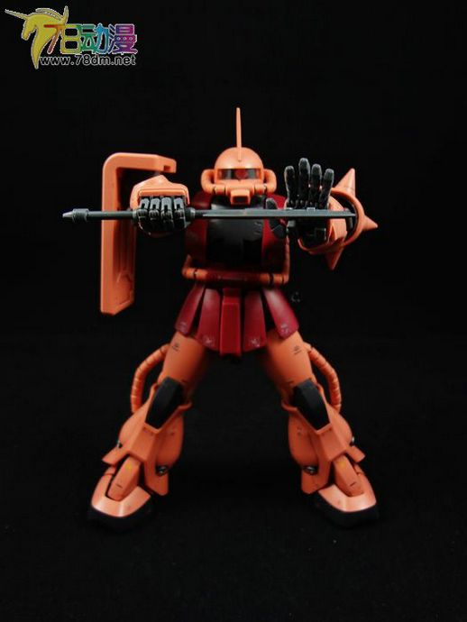

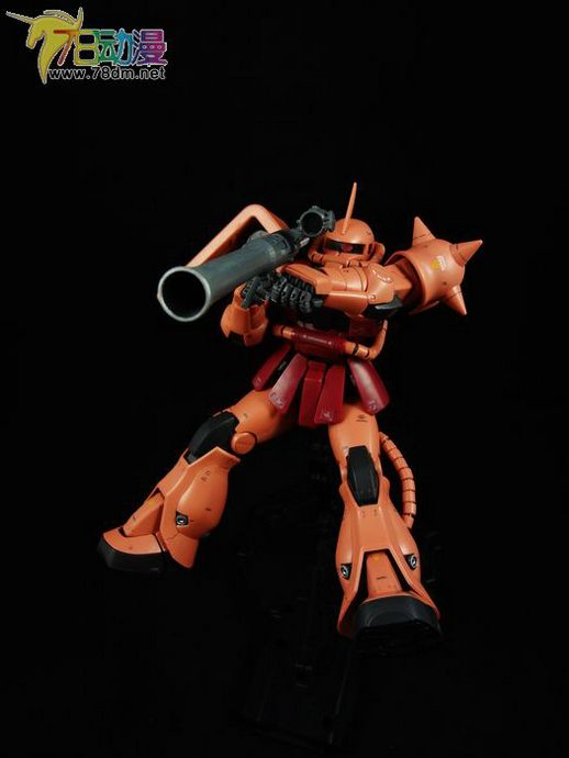

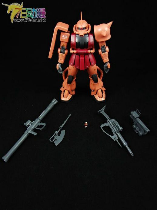

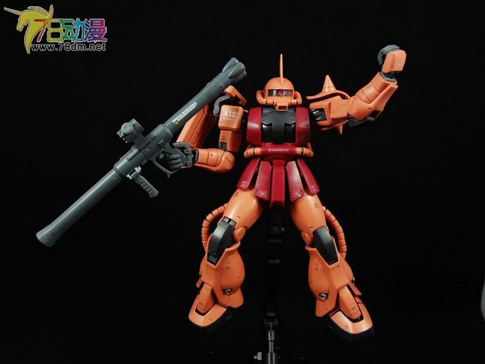

  豆豆枪的弹夹我用了金银两种颜色补色,弹夹的挂在可以挂在左右两侧裙甲以及后裙甲。枪身握把我这里牺牲造型直接用3mm磁铁加固手掌握持武器力度,瞄准镜的补色用金属红马克笔点缀了一下,这里如果要改磁吸的小伙伴一定要在粘合磁铁前要再次确认磁铁南北极,搞错了武器一跟手掌接触直接弹射起步。
  热能斧这里我直接用金属红和金色上色并干扫来达到设定里加热斧头后产生热等离子体的效果,顺带一提大狙进行一些补色点缀后真的好看不少。火箭筒和导弹舱也是如法炮制打孔改磁吸。

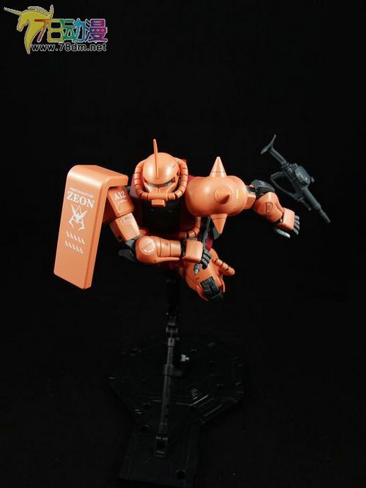

漫长的渗线、打磨、补色、上水贴消光后如图展示,按照惯例依旧是机体设定解读
