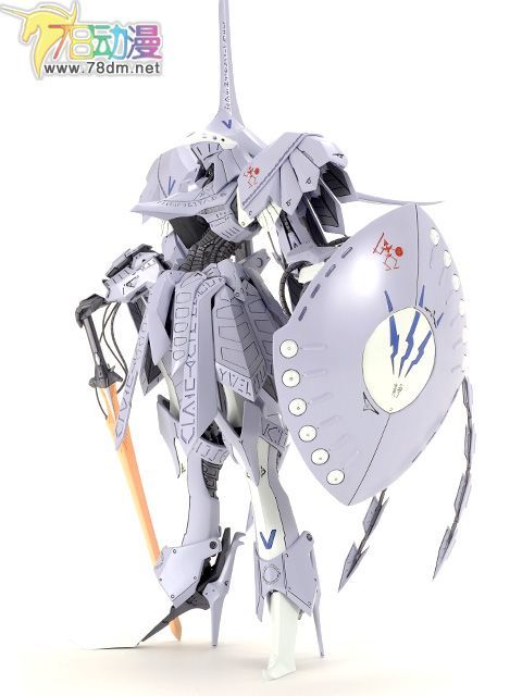

四、制作思路
       模具的打磨水口、无缝以及加深刻线自然不用多说。但是!我还是想说一下volks这套件属实是吃了屎一样难做,感觉就是拿原型强行做成拼装套件,许多桩位的孔洞还留着,部分零件安装会有冲突。最大的问题就是整个上半身的支撑居然只有根根软棒,导致装上盾牌以后整个模型重心不稳,不得不上支架,总结就是,要不是永野护设计好看,谁买来做啊!!!

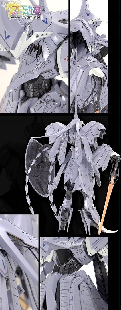

       配色上参考了设定集中描绘的淡蓝色,蓝色装甲用白色以及少量蓝色和薰衣草紫调配,白色装甲为大量白色加少量蓝绿色,骨架采用了盖亚的薄雾蓝。并且,部分装甲内部做出了金属骨架,一般骨架以及装甲的分色(详见制作过程)。丰富整个模型的细节,使模型更具有层次。
       制作过程中注意到装甲上的符文,突发奇想,在装甲表面增加紫色珠光漆,骨架上增加蓝色珠光。给人一种符文附魔在装甲上,魔法保护装甲的感觉(不是)。整体模型在光照下,不同角度反射紫光,以及骨架的蓝光。让整体模型在不同角度观看时拥有不同的看点。最后整个外甲喷氨基光油并做抛光处理。为了还原想象中高贵、华丽骑士的想法。
五、成品图
最后,本作品在参加2022一诺杯,欢迎各位围观。
